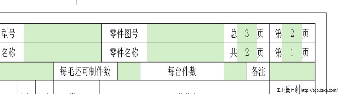

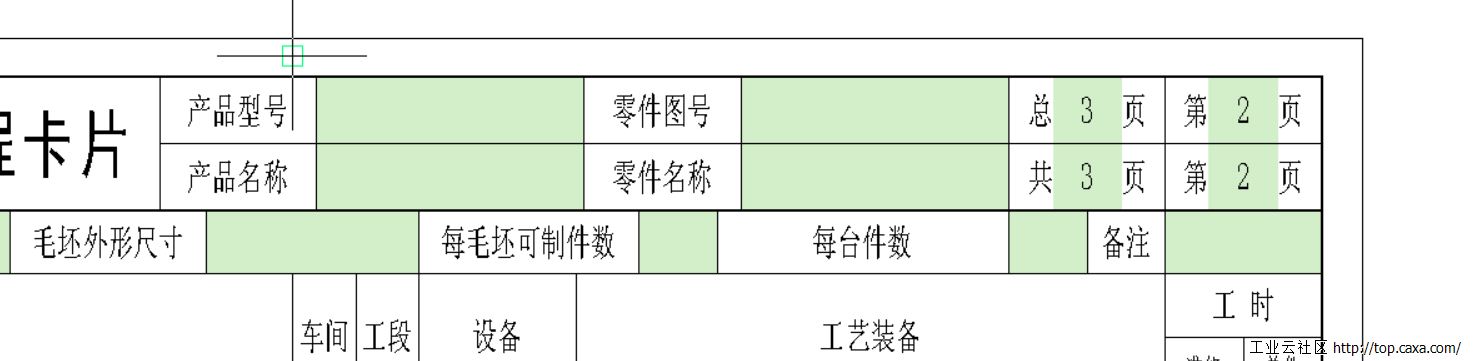

当使用2013版建立一个包含封面和一个机械加工工艺过程卡片的工艺文件之后,2013版在共X页和第X页的显示和2016版的显示不同,是否是2016版软件将模板中的“页码”“总页码”“页数”“总页数”弄混了呢???

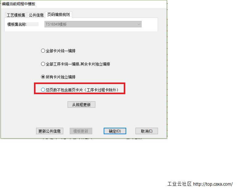

在2016中,点击‘编辑规程“,找到”页码编排规则“,注意页面编排规则是否一致

好奇怪,我记得以前都是默认第三项,2016版默认却是第一项
