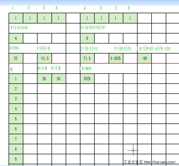

做了一个统计表格,各分行乘法计算合计,然后总计是分行合计的求和。
现在更改了分行的参数后,合计会自动更改,但总计不变动,需要在总计那一栏点击一下,再在空白处点击后才更新。
另外在我鼠标点击分行合计后,总计也会变动,也需要在总计那一栏点击一下,再在空白处点击后才会恢复正常值。
这个有办法解决么?

您使用的是哪个版本?
您把图纸提供过来给大家试试
应该使用域来实现

这是和域相关的表格。
描述的表格是二级汇总表,也就是多级汇总统计问题了,刷新    确实有问题,目前暂时没解决。已经告知相关人员,下个版本优先解决这个问题。这是2015年版本新增功能引起的问题。
下面这个表是我按你的意思做的,确实有问题。(无论统计的是表区内的列还是表区外的列)
另外,我把我以前做的多级统计表已经发到这里,以便今后这个问题解决后,好验证一下)
