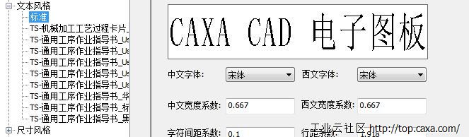

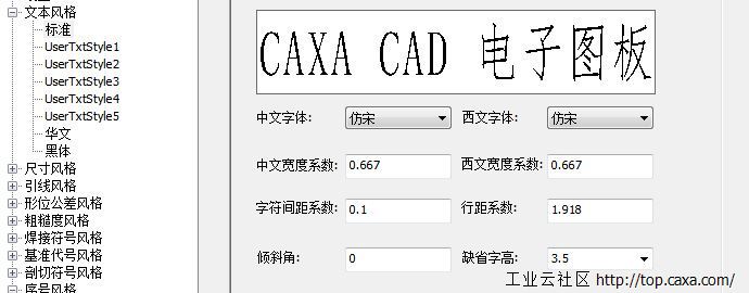

我创建模板的“样式管理”如下图,标准——全部是仿宋,
[attachimg]49362[/attachimg],但是在使用时,打开“样本管理”,标准全部是“宋体”,并且多了好多“工艺模板+标准”的样板格式,如下图,
[attachimg]49363[/attachimg],这样导致每次使用时,都需要把每个工艺卡片中的样板管理中的标准重新改为仿宋,很痛苦,我之前用的2007的没这个问题,但是2007老是刷新,太卡。
求大神解决,谢谢。
 楼主| 发表于 2016-4-7 14:30:23 | 显示全部楼层
13131231.JPG 创建模板是的样式管理
1231313.JPG 使用时的样板管理

发表于 2016-4-8 10:05:10 | 显示全部楼层
就是这样设计的。
主要各个模板可能有自己的风格,避免相互覆盖
 楼主| 发表于 2016-4-8 13:26:47 | 显示全部楼层
回复 3楼caxtest的帖子
但是每次做工艺的时候,都要把模板修改一次,那起不是很麻烦,

发表于 2016-4-11 13:45:02 | 显示全部楼层
您可以采用模板更新,轻松更新。
另外,从CAXA CAPP工艺图表2015r1中增加了“批量工艺文件的模板更新”,可以对已经生成的批量工艺文件快速更新模板。

发表于 2016-4-25 09:18:56 | 显示全部楼层
当打开卡片时,属于进入工艺环境,它会加载默认的标准,而你定制卡片时的“标准”,会显示为“卡片名”+“标准”的形式,你第二张图片倒数第二个文字风格就是,主要是为了防止重名设计的~
而且打开卡片的话,“卡片名”+“标准”的这个会是当前文字风格的
