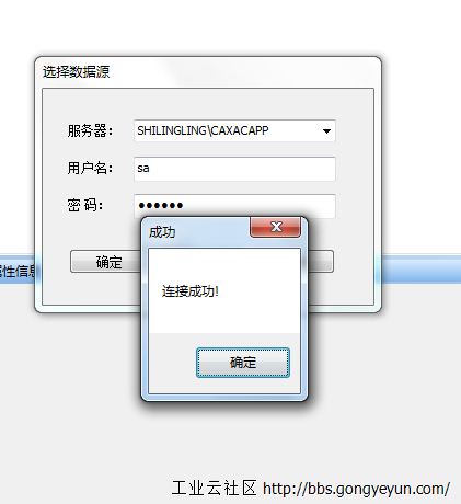

我的2015R2的知识库的数据库可以连接到另外的一台电脑,但是打开工艺图表填写数据是却是本机的知识库里的数据,请问是什么原因?

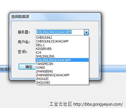

从程序组-》CAXA-》CAXA CAPP工艺图表2015-》CAXA CAPP工艺图表2015-工程知识管理
在工程知识库中看看打开的哪个数据库,如果是本地数据的话,点击系统-》切换数据库,到指定到您想关联的数据库
