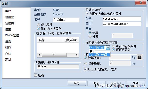

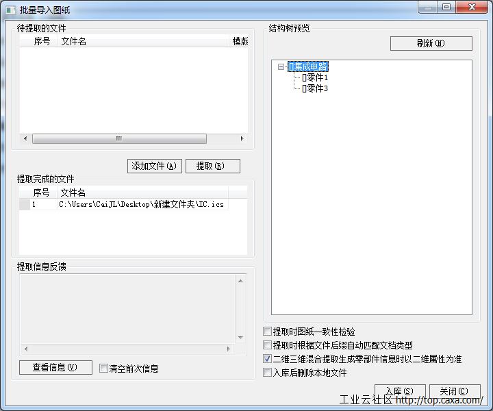

图文档2013R2(x86),实体设计2015(x86),提取组件:CAXA三维公共组件2015(x86)
在实体设计中设置了作为零件处理,但在图文档中提取时无法实现。
当全部换成64位的图文档2013R2(x64),实体设计2015(x64),提取组件CAXA三维公共组件2015(x64)时,可实现此功能。
 楼主| 发表于 2015-11-16 17:52:46 | 显示全部楼层
如图所示

三维集成是要对应程序版本的,故“当全部换成64位的图文档2013R2(x64),实体设计2015(x64),提取组件CAXA三维公共组件2015(x64)时,可实现此功能”
