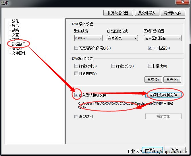

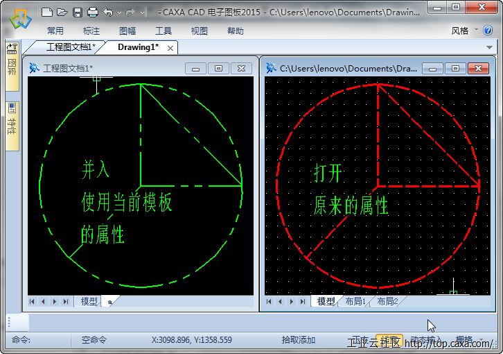

    请问,当我打开别的软件画的工程图时,如何设置能使打开的图内的设置覆盖现有模板内的设置呢,比如我模板里有一个图层1,需要打开的图A里也有个图层1,图A里图层1是虚线,而模板里图层1是实线,那么当我用caxa打开图A时,图层1里的所有线就都是实线了,能实现这个功能么?谢谢了

发表于 2015-5-30 15:45:20 | 显示全部楼层
这个CAXA是可以的,用你的模板新建文件,然后并入(MERGE)其他文件,同名的层即可用当前模板的属性。打开文件用的原文件的设置。

发表于 2015-5-30 16:13:21 | 显示全部楼层
试试如下图设置一下

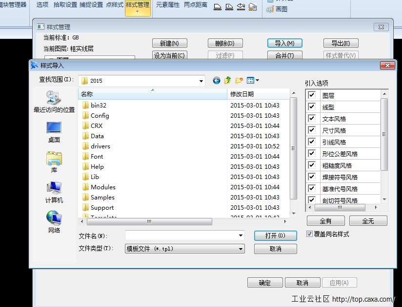

发表于 2015-5-31 08:04:06 | 显示全部楼层
打开你的文件,用样式管理,导入这个模板文件覆盖操作。就能实现你要的效果。

发表于 2015-5-31 18:55:51 | 显示全部楼层
一般来说是想把别人的图里与自己不相同的设置用自己的模板覆盖,即把别人图里的设置用自己已有的模板替换,而变成自己熟悉的设置,如线形、颜色等等,以便自己再在这张图上画图时非常习惯,很少是想用别人图的设置替换掉自己的模板。如果是前者,用导入即可,如是后者,参照楼上的还是改你的模板吧。
根据楼主后面的描述好像是想用自己的模板替换别人的图的设置,但前面又说是覆盖,不知是那个意思。

 楼主| 发表于 2015-6-2 08:24:03 | 显示全部楼层
回复 2楼fanfu的帖子
谢谢,帮了大忙了,就是不知道能不能再进一步,并入的时候需要手动选择定位点,不知道可不可以默认定位点呢。。。。

回复 3楼osis的帖子
谢谢,不过我这么设置了后,打开别人的图纸里面还是别人的格式啊,不知道是不是软件的问题。。。

 楼主| 发表于 2015-6-2 09:01:46 | 显示全部楼层
回复 5楼sunyanmin的帖子
谢谢,我想用自己的覆盖别人的,前面我描述的确实不太清楚,很少用CAXA。。。
2040
23797
发表于 2015-6-2 09:09:03 | 显示全部楼层
想要覆盖,一定要是同名的风格,不同名的,只能手动修改
