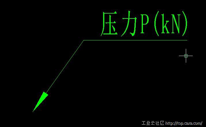

今天画图要用引出说明打个大写的P字母,竟然发现在引出说明中打shift+P后能显示出来,但按确定后在图纸上就显示不出来这个大写的P字母,试了试其它大写字母都可以正常显示,小写的P字母也可以正常输入并显示。

2015大写P可以正常输入,但是不能显示,凑合的方法,在后面加个空格,就会显示了。

看来是与段落标记混合了。

2015r1.4已经解决该问题

版内嵌的图板没有这个问题!
