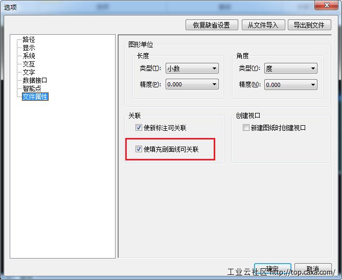

剖面线关联功能是否可以满足你的需求?

Autocad2012(机械版)已具备此功能,编辑方便实用。
使用填充剖面线可关联,这个我知道,只能在某些情况下适用。
