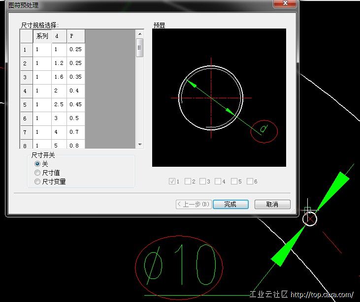

从CAXA2015r1.1自带的图库中插入螺纹孔,在标注的时候前缀不是M,而是直径Φ,这个问题需修正。

 楼主| 发表于 2015-3-17 10:44:10 | 显示全部楼层
CAXA2015r1.1版

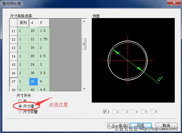

发表于 2015-3-17 13:23:26 | 显示全部楼层
确有此问题,我的CAXA2013r1也这样,这个可能是系统性问题,望修正。
111
1596
6万
60071
发表于 2015-3-17 14:00:27 | 显示全部楼层
69
120
120
发表于 2015-3-17 14:15:52 | 显示全部楼层
按5#的方式,确实是M,但尺寸与孔组成一体,要圆周阵列,连尺寸一起阵列,实在不好,不像Autocad Mechanical 那么好用。
