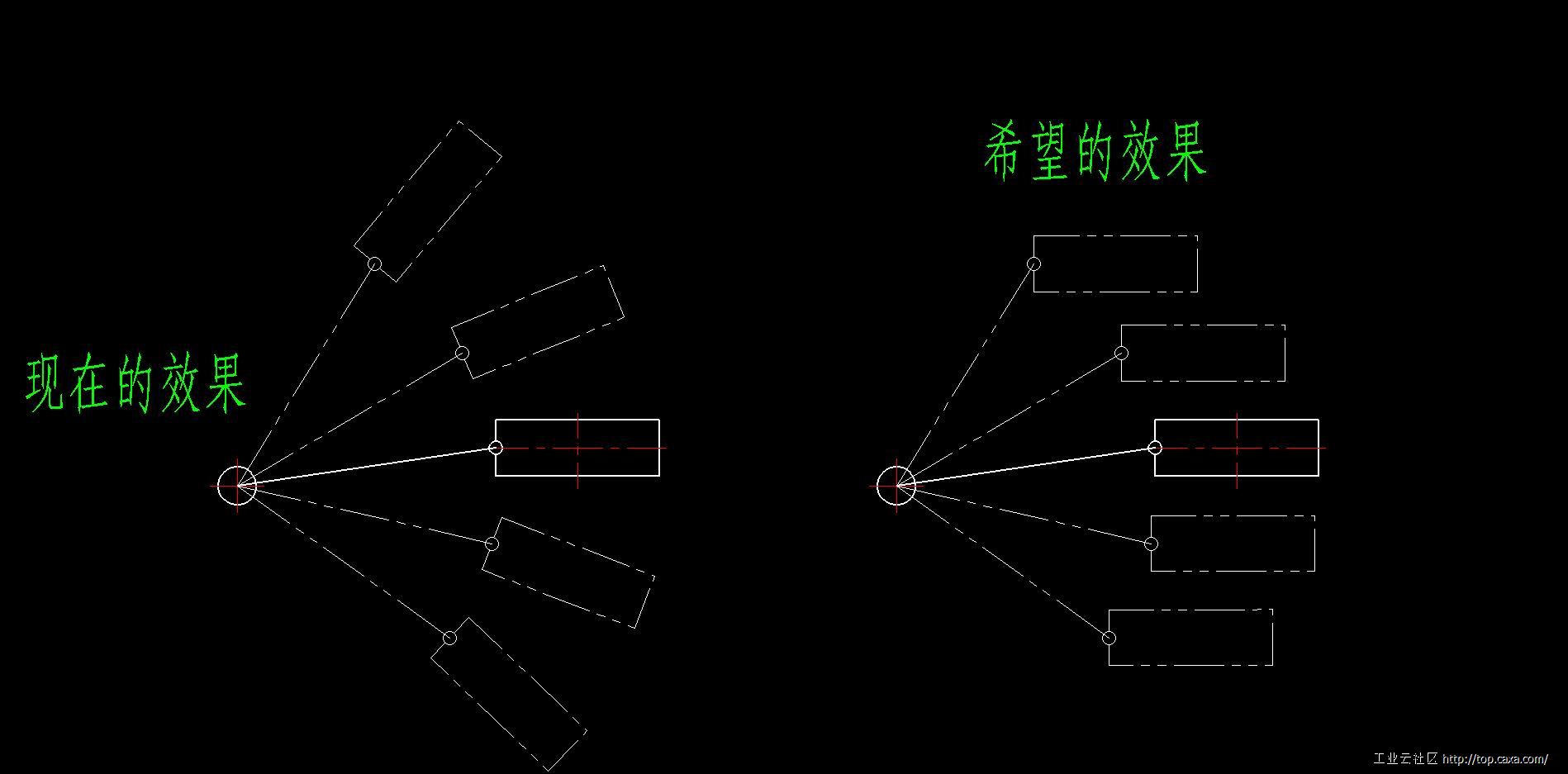

在设计时经常会用到旋转功能来模拟部件的运动状况,但现在的旋转功能有点不尽人意,就是被选件对向旋转中心的部位是固定的。希望增加一个选项能使被选件保持现有角度旋转,这将为设计带来很多方便。

保持现有角度旋转?好像感觉楼主所说的是沿圆周轨迹移动。这CAXA实现不了,不知道哪个软件能实现。

不理解这个内容。是否是动态旋转。

就是这样。矩形在绕圆转动时能选择保持或随动旋转。

这就是我说的: 实际上是沿指定的轨迹(圆周)移动,如果想知道大致位置,可以采用不旋转的阵列实现。

可以用阵列来实现相似的功能。
圆形阵列-不旋转-给定夹角-相邻夹角填要旋转的角度,阵列填角与相邻夹角一样,这样就会旋转一个角度了。
只是这样要先知道角度,比直接旋转麻烦一些

这是在设计中的一个验证试位过程,角度是试完了才知道的,所以阵列在此没有意义。举个简单例子:车轮悬挂系统摆动时的干涉检查就会用到这样的动作。

你的严格要求,在2d环境确实不能实现, 但在3d环境就很简单----加零件的公转动画和自转动画, 公转和自转速度相等而方向相反, 然后"机构仿真"(要打开碰撞检查).
