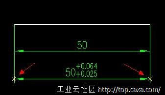

发表于 2015-2-10 14:43:45 | 显示全部楼层 |阅读模式
为什么真实尺寸加上公差后,就会显示尺寸标识“×”

发表于 2015-2-10 19:40:03 | 显示全部楼层
那是因为你标注的公差不是标准公差。

发表于 2015-2-10 19:41:28 | 显示全部楼层
因为系统识别是默认尺寸,公差被认为是修改尺寸,故会显示尺寸标示。最好是作图过程中使用尺寸标示,以免出现尺寸误差,图纸完成后,再把尺寸标示去掉。

发表于 2015-2-10 22:24:56 | 显示全部楼层
如果选择公差时,输入方式为代号,输出方式为偏差,而不是直接输入,就不会出现标识(若是手动输入,即使输入的为标准值也会显示标识)
