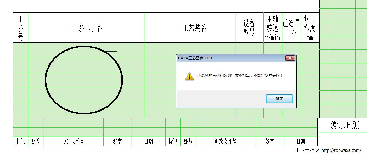

如图所示在选择定义表区按钮下,定义第一列工步号与第二列的工步内容表区时出出现如图所示的对话框。
而第三列工艺装备却可以定义表区
这是怎么回事

这位高手姐姐,我是自己画了一个表格,想要定义一个表区,可就是不能定义。

您定义的方法有问题,做复杂了
请遵循CAXA CAPP工艺图表中几个基本约定:单元格—》连续等大小单元格定义成列—》连续相连列定义成表区—》可以定义多表区。
请打开安装目录...\\Template\zh-CN\*.txp文件,仔细揣摩和分析一下。
