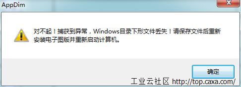

CAXA2013工艺图表形位公差出错
发表于 2015-1-4 09:33:26 | 显示全部楼层 |阅读模式
QQ截图20150104091656.jpg 重装CAXA也没用
如何解决?

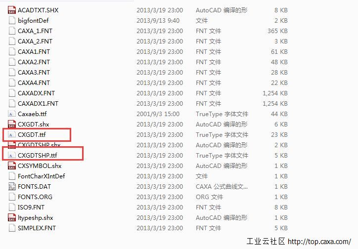

caxafont.JPG 请确认安装CAXA某一产品时一定关闭CAXA其他产品应用。
举例来说:
比如安装工艺图表时要关闭这台计算机上CAXA其他产品如电子图板、图文档和打印工具等
解决此问题,可以拷贝所需形文件到对应的目录下。
关于字体和形文件问题,论坛中有很多类似帖子,可以搜一下,参考一下。
http://top.caxa.com/showtopic-3186.aspx
http://top.caxa.com/showtopic-44698.aspx

发表于 2017-9-7 10:19:33 | 显示全部楼层
回复 3楼caxtest的帖子
win10/win7系统,CAPP2016,多个电脑,在任何图纸下点击形位公差按钮后,都会报错。
安装CAXA下字体,或更改文本样式字体,都不能解决该问题。
求助

发表于 2017-9-7 10:50:40 | 显示全部楼层
回复 4楼yukiruby0245的帖子
上面两个字体文件,放到系统的window文件的Font中,有没有双击安装?
最好重启一下电脑
