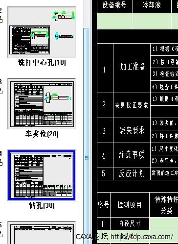

初用CAPP,版本2011R3,采用“工艺”“插入图形文件”;或者新界面的“并入图形”;或者是拷贝其他模板已经画好的图形,经常出现模板更新后部分图形丢失的现象,不知道怎么回事?请高手指点,非常感谢!!!

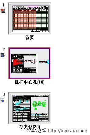

2.jpg 图一是捕捉的幻灯片图片,其中钻孔工序原来得图形是从铣打中心孔序拷贝的,我的精车内孔工艺卡片有个单元格内容不对,我更新了下,结果就像图2一样,钻孔序的图形消失
