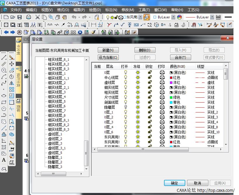

先上图,有图有真相,用工艺图表制作工艺卡,虽说很方便,但是图层问题却烦不胜烦恼,每当新建一个工艺卡片,就自动生成一套系统默认图层、线型等风格,有时候合并了风格,但是还是无法删除,而且一键清除功能也不能用,不知道大家有没有我这种情况?

发表于 2014-3-20 18:31:12 | 显示全部楼层
【工艺补丁】2011R4及2013R1清理补丁下载
http://top.caxa.com/showtopic-45116.aspx

清理之后插入新的工艺模版还会带进来,我已经尽可能的在设计工艺模板时把他们统一了,但是还会有,每个模板总有几个属于自己的图层,字体更是如此,有时候会显示很多字体,其实我就设置了一种字体,都是从模板和其他插入的图形中带过来的,字体没敢轻易删除,标注太多,怕不小心删掉了漏标 那个尺寸。
现在我尽可能的用之前清理之后的工艺文件另存为新的工艺文件,在这里面修改内容,要比直接插入模板图层要少很多。
