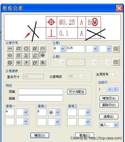

发表于 2014-3-13 11:31:08 | 显示全部楼层 |阅读模式
5.JPG 请教如何去除图中的箭头引线和空格

 楼主| 发表于 2014-3-13 11:33:21 | 显示全部楼层
标注形位公差确定后在需要放置的位置点击3次可以去除箭头和引线,有没有其他办法。
另外,打散消除的方法太麻烦,不到万不得已不可取

发表于 2014-3-14 20:30:47 | 显示全部楼层
不要空格,
样式管理,形位公差风格,选项里,点击单元对齐(图板2013)

 楼主| 发表于 2014-3-16 13:26:05 | 显示全部楼层
3#方法试过了,可以消除空格,非常感谢
