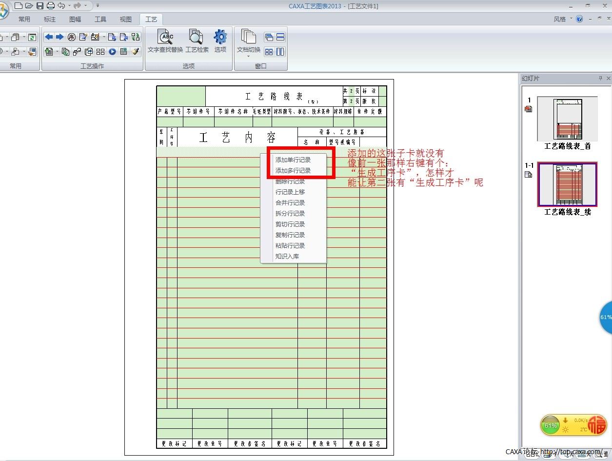

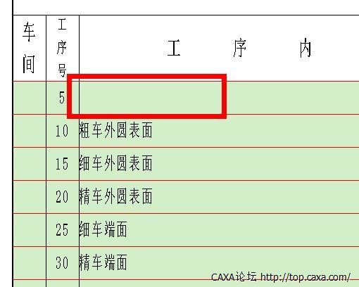

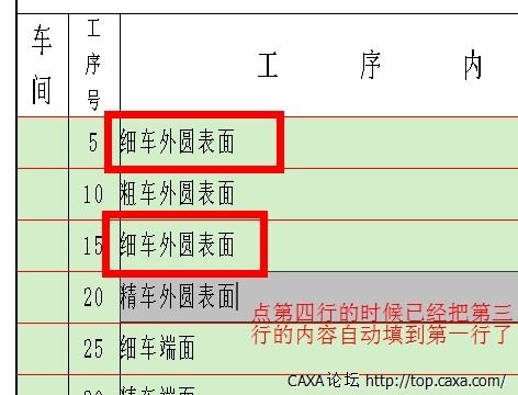

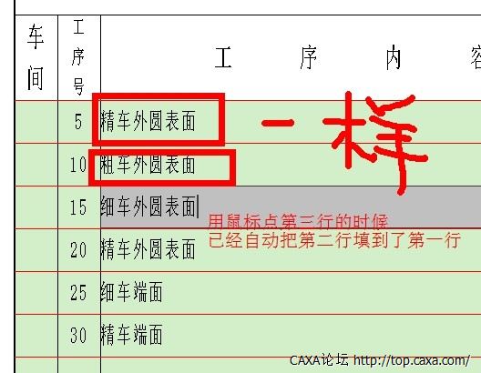

我用工艺图版2013R1做的表格为什么在工序号和工序内容的第一行无法输入内容呢,而且会把最后一行的内容自动填到第一行!这是为什么呢 ,有人知道吗。我是新学员!
还有就是

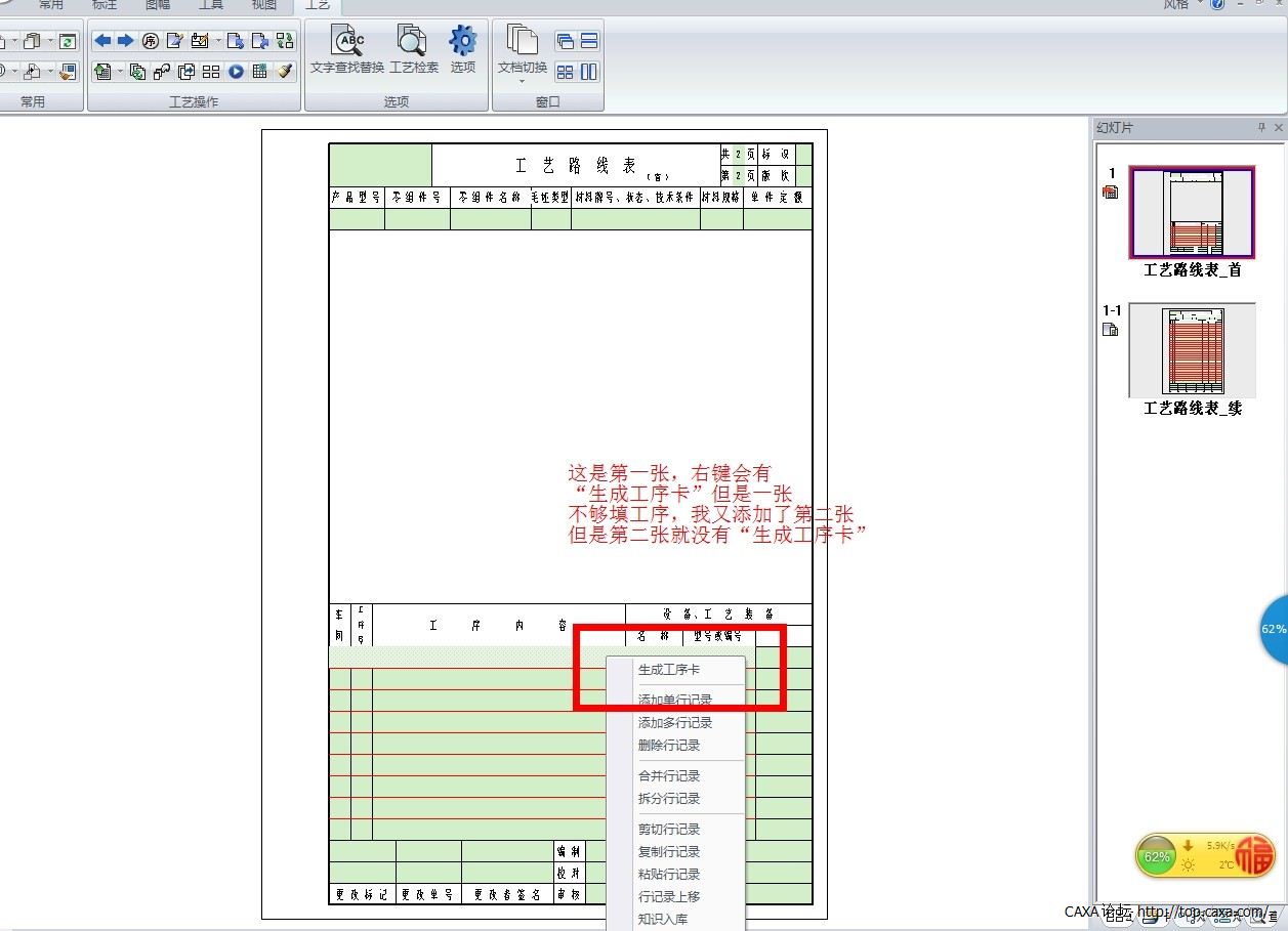

按住Ctrl点击工序内容的那一行选中,再单击右键没有“生成工序卡”的选项

发表于 2014-2-13 10:06:33 | 显示全部楼层
关于问题1:请把这个文件提供过来分析一下。
关于问题2:您创建的这张卡片不是从规程开始创建的吧,先创建规程,然后由规程再生成新卡片。请参考一下帮助文档

 楼主| 发表于 2014-2-20 22:02:44 | 显示全部楼层
回复 3楼rayni_liu的帖子
恩 你说的对的,的确是把表区设置成了公共信息!谢谢!

发表于 2014-2-21 09:39:45 | 显示全部楼层
续页与首页的表区结构需要完全一致

 楼主| 发表于 2014-2-23 18:20:53 | 显示全部楼层
回复 6楼caxtest的帖子
谢谢 已经搞定 表区、表格宽度、表格属性要一样
