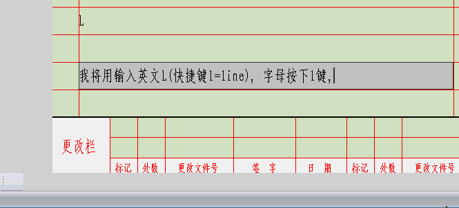

2013R1在单元格输入状态下,输入英文,如果输入的英文是设置的快捷键,那就会自动结束输入状态改为执行快捷键。如O为圆的快捷键,在单元格输入状态下按O键,就会自动结束单元格输入状态,执行快捷键O对应的画圆的命令。请问这是怎么回事,2011R1没有这个问题,我不知道是我的原因,还是软件的原因。求高手指教啦。

2013R1在单元格输入状态下,输入英文时,如果输入的英文是设置的快捷键,就会自动结束输入状态改为执行快捷键。
<BR> 6.gif 2013R1在单元格输入状态下,输入英文,如果输入的英文是设置的快捷键,那就会自动结束输入状态改为执行快捷键。如O为圆的快捷键,在单元格输入状态下按O键,就会自动结束单元格输入状态,执行快捷键O对应的画圆的命令。请问这是怎么回事,2011R1没有这个问题,我不知道是我的原因,还是软件的原因。求高手指教啦。

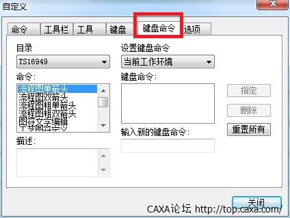

回复 2楼小乖的帖子
楼主设置快捷键的时候是在【工具】——【自定义界面】——【键盘】里面设置的吧?这样的话会出现你说的问题,如果在旁边的【键盘命令】里面设置的话,就不会出现这样的问题了,楼主在试试吧。

 楼主| 发表于 2013-9-6 08:36:32 | 显示全部楼层
回复 3楼rayni_liu的帖子
我安装了好多次了,包括吧原来的2011R1临时文件删除,没卸载干净的文件也删除,然后重装还这样,昨晚我在家安装2011R4也这样,公司里的更不用说,唯有2011R1没这个问题。郁闷死了是不是我的电脑还装有2011R1机械板的原因啊

 楼主| 发表于 2013-9-6 08:54:07 | 显示全部楼层
冰蓝鸢祭说的很对,但是我一直采用在键盘里设置快捷键,那样用起来很方便,按一下快捷键就行,而且在2011r1里不存在这个问题,请教大家有没有好办法,解除这个问题
