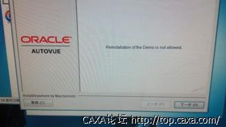

请教安装autoVue在出现如下提示后,不能安装的原因?

另外,再请问,除了autoVue 20.0还有最新版的吗?谁能共享一下?谢谢!

回复 1楼zhangqingjun的帖子
提示的内容为:Reinstallion Of The Demo is not allowed。

发表于 2012-11-5 13:46:42 | 显示全部楼层
3楼上半部分说对了。如果是这种情况,你可以试试以下方法,重装系统就没有必要了。
“运行”regedit,在注册表中“查找”avdt。把查找到的“avdt”文件删掉。再重新试试,希望能帮助到你。
另外,最新版本的20.2目前暂不支持。
发表于 2012-11-5 10:02:02 | 显示全部楼层
这种情况是因为之前装过了该软件,即使卸载了该软件,也没用,注册表信息被修改了,建议你重装一下系统,用高版本的autovue软件也是没用的

发表于 2013-5-15 20:41:21 | 显示全部楼层
20.1.1版本支持么

发表于 2013-5-15 18:41:21 | 显示全部楼层
回复 4楼yuzhiyao的帖子
这个方法很好用,今天刚解决这个问题。
发表于 2013-12-19 17:18:33 | 显示全部楼层
autovue20.2demo版本重新安装
autovue20.2demo版本卸载后,需要把注册表里的下面项删除,才能重新安装。
[HKEY_LOCAL_MACHINE\SOFTWARE\Classes\AVDD]
[HKEY_LOCAL_MACHINE\SOFTWARE\Classes\AVDD\Data]
"202"="1"

发表于 2014-11-10 12:19:59 | 显示全部楼层
回复 8楼dal的帖子
楼上的办法好用,谢谢!
