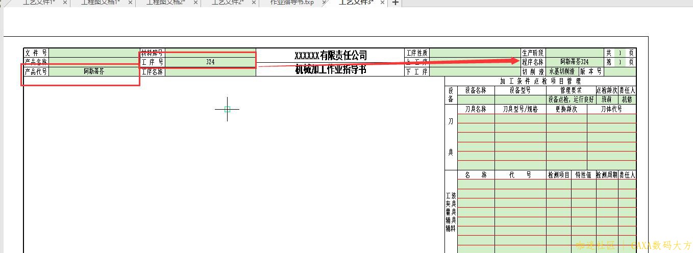

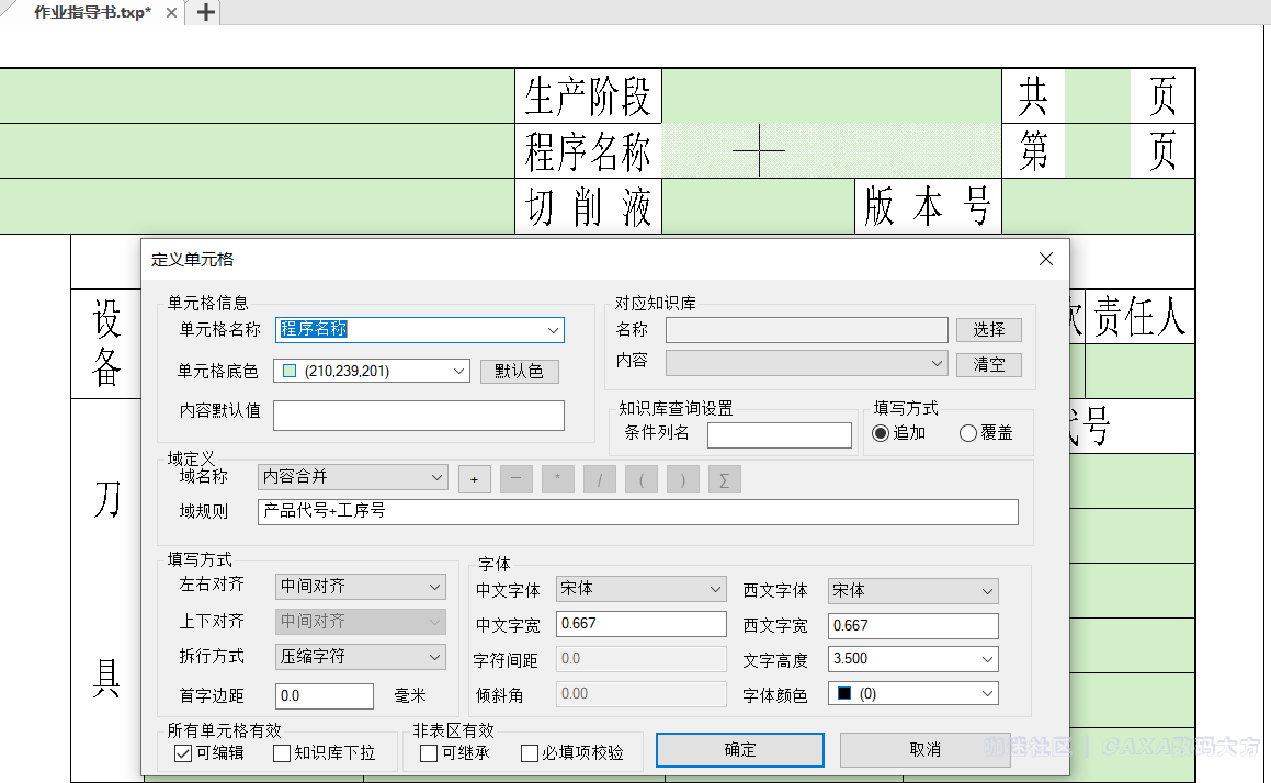

工艺图表域定义内容合并怎么使用,有没有实例教程。如图所示,定义了内容合并,但没有效果

发表于 2021-9-10 14:18:20 | 显示全部楼层
可以看下,域规则中的名称,是否是定义的单元格名称?通过模版环境下,查询单元格可以看到
如果还不行,您可以上传这个模板,找一下原因

 楼主| 发表于 2021-9-11 09:53:52 | 显示全部楼层
名称没问题,是否是格式不对?

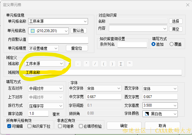

研究了好久,可以实现上下工序的自动显示, 定义单元格里面,域定义 选工序来源, 域规则里面 填 “工序名称”,  工序去往也一样,  域规则里面 填“工序名称”,这样就能自动显示了! 亲测有效!
