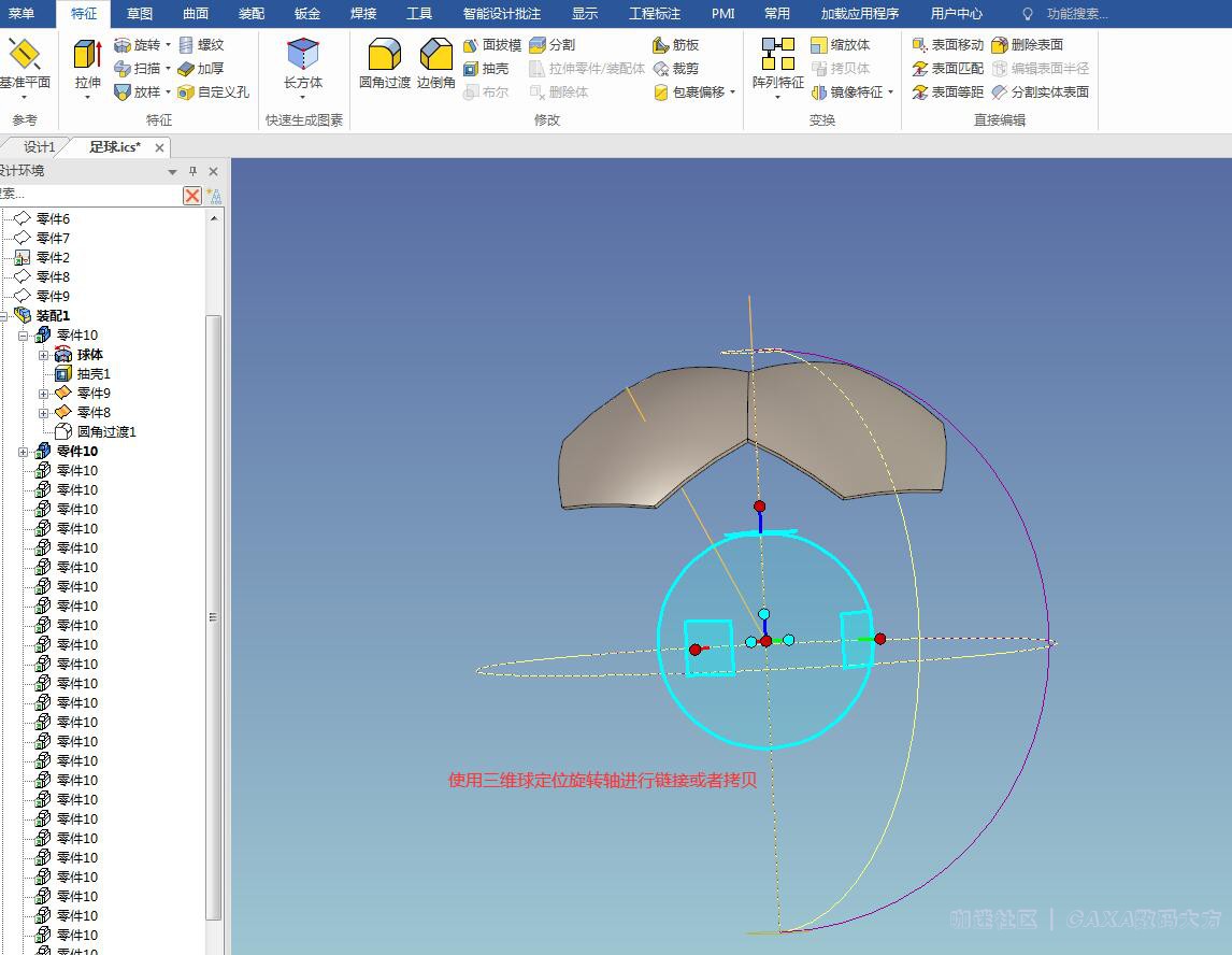

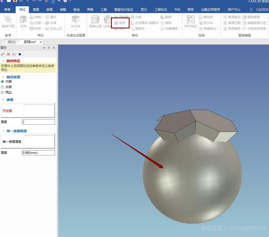

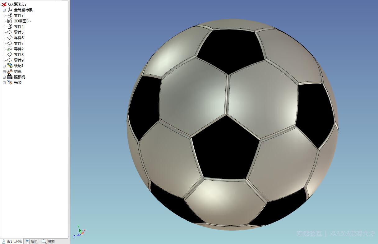

caxa实体画的足球,充分体现三维球的方便

录了视频但是太大上传不了

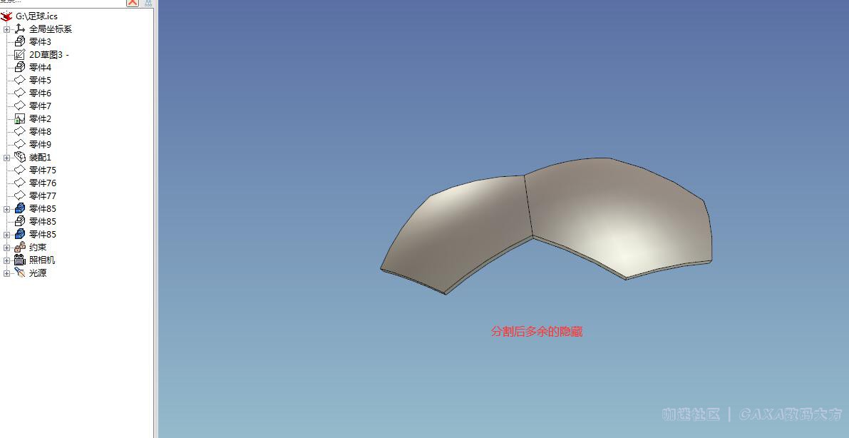

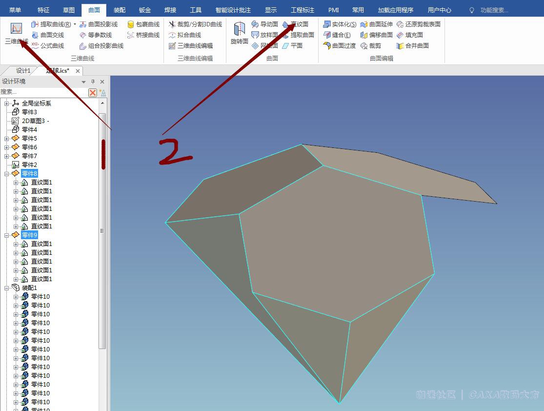

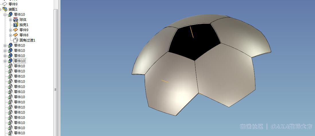

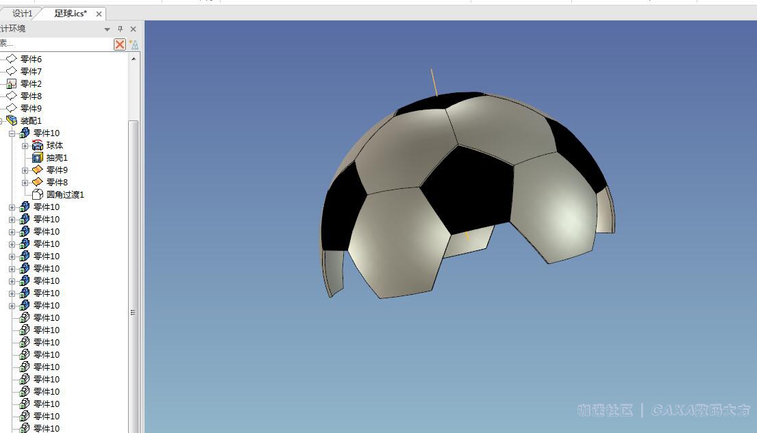

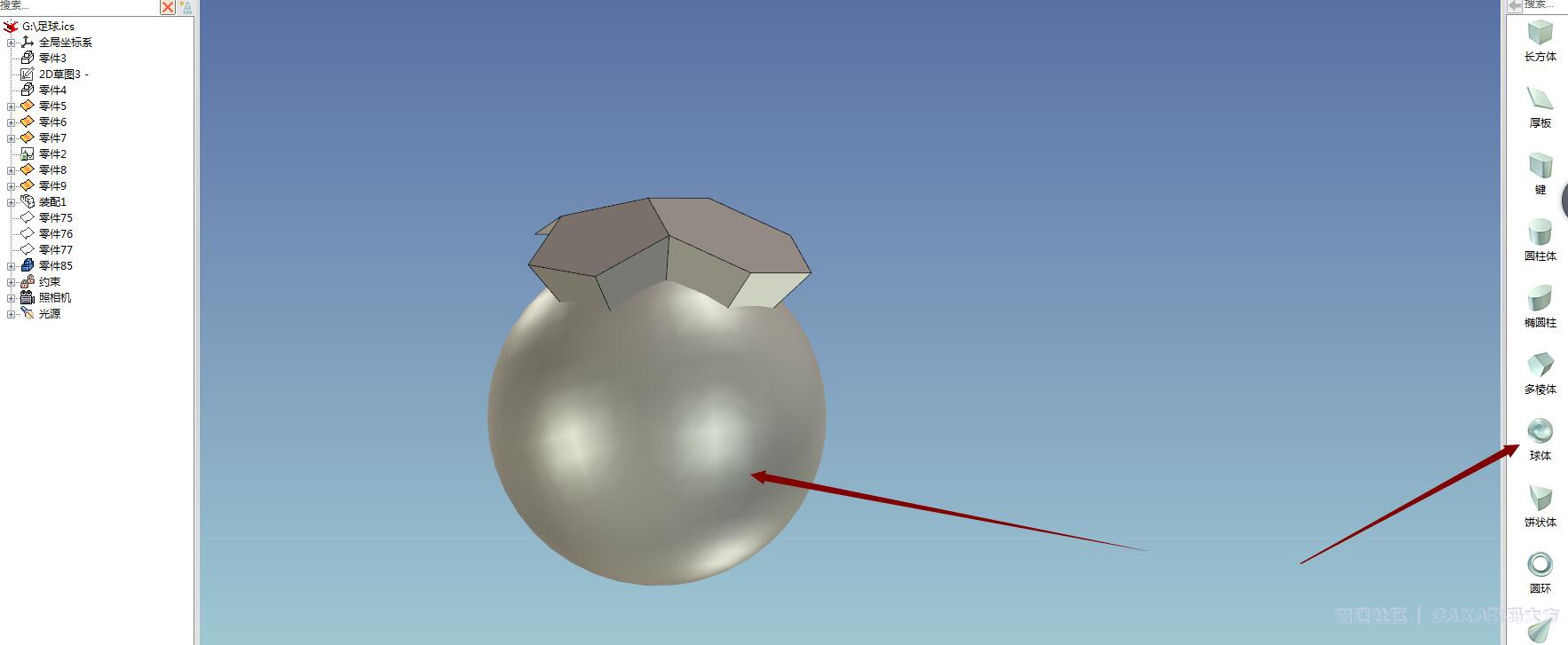

 楼主| 发表于 2020-3-31 09:02:57 | 显示全部楼层

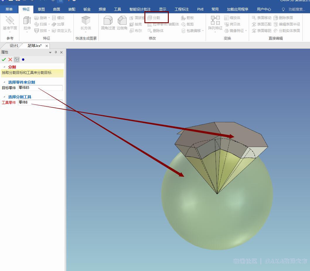

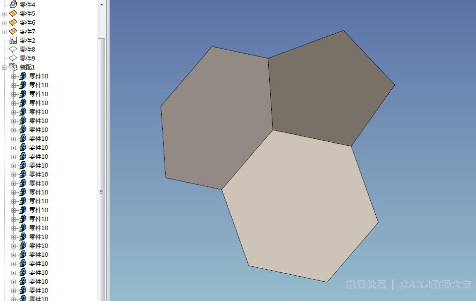

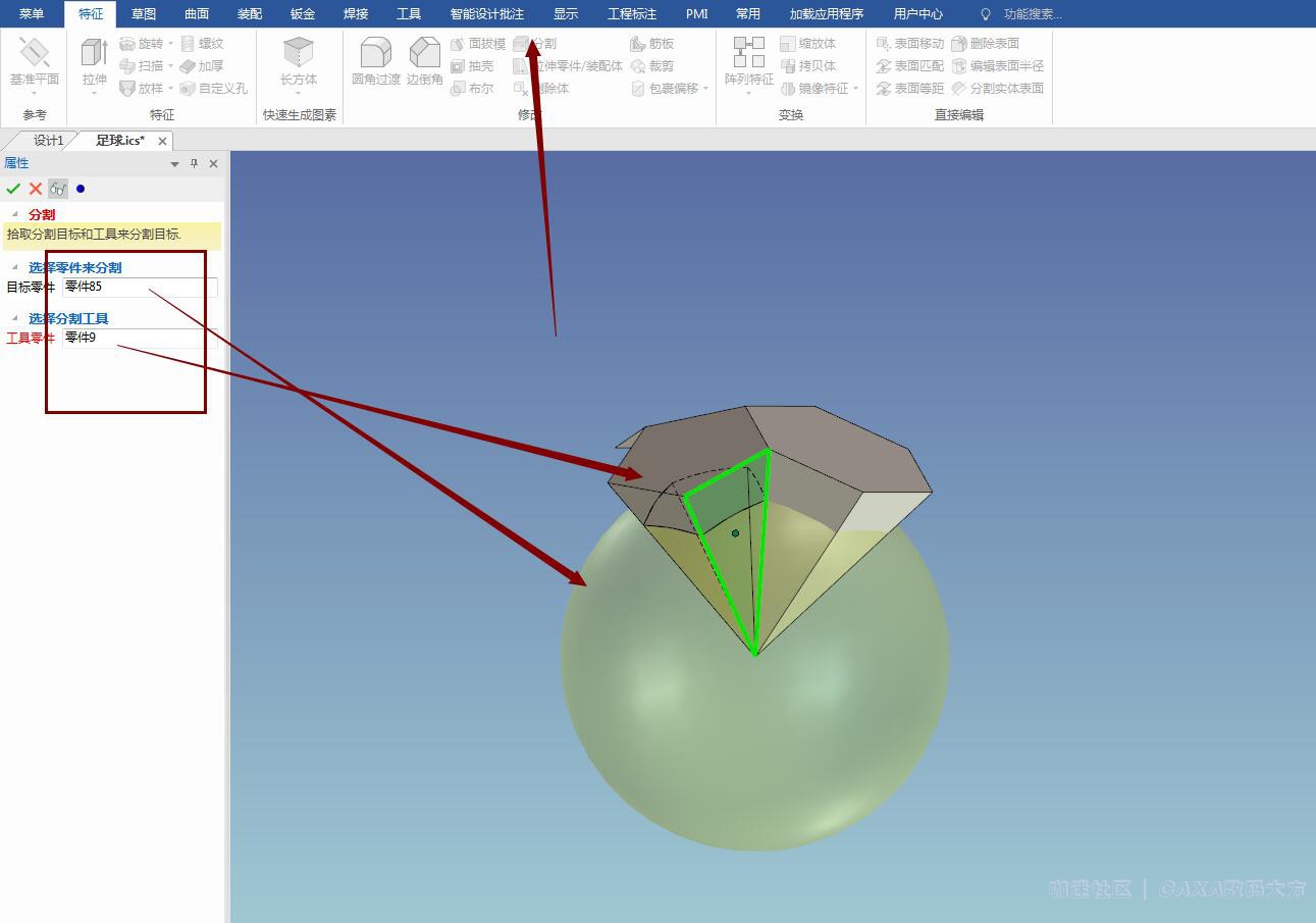

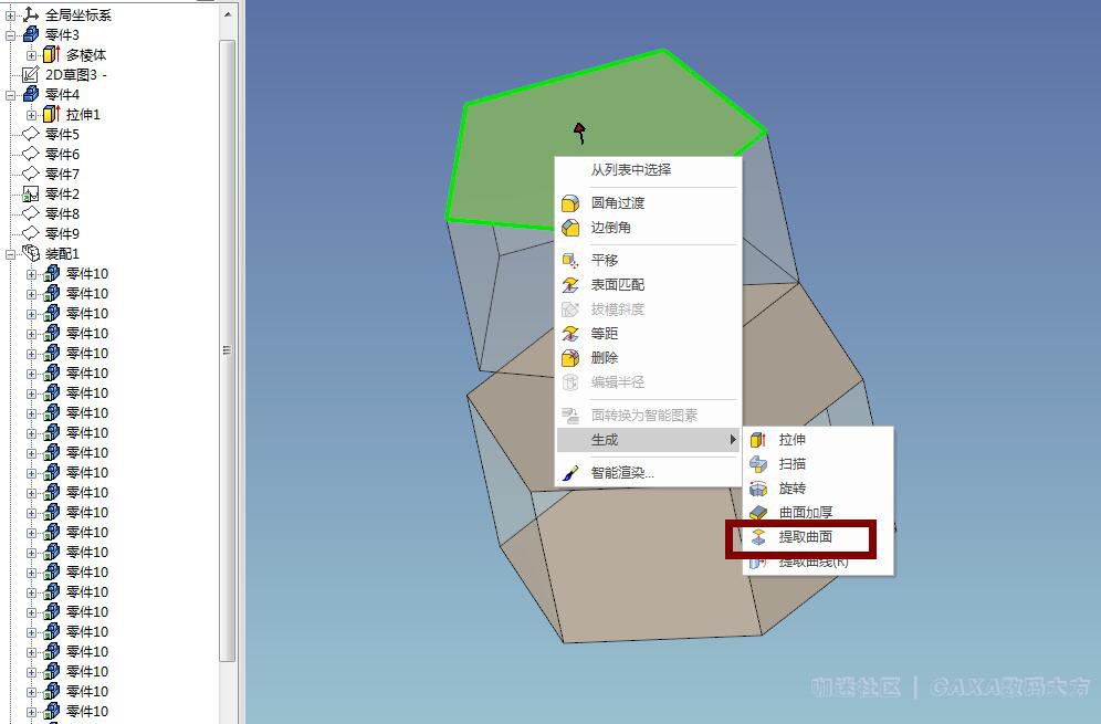

只能截图了 呵呵 没有排版

非常好的教材。思路很好学习了,不过哪个五边形的尺寸不知是如何定的呢、?
21
336
336
 楼主| 发表于 2020-4-8 13:58:35 | 显示全部楼层
whqqqq 发表于 2020-4-4 09:48
非常好的教材。思路很好学习了,不过哪个五边形的尺寸不知是如何定的呢、? ...
五边形随便定,六边形和五边形边长相等
,主要取决于球的大小
