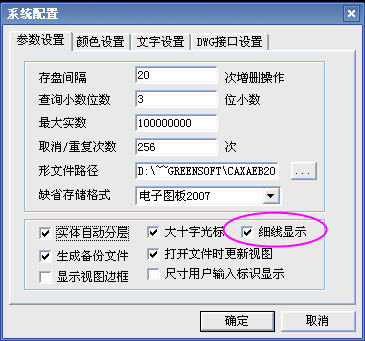

发表于 2010-11-25 10:08:00 | 显示全部楼层 |阅读模式
在2007的选项-显示 里面有细线显示
就是所有的线性都显示为最细 这样图看的比较清楚
在2011里面怎么没这个选项了
