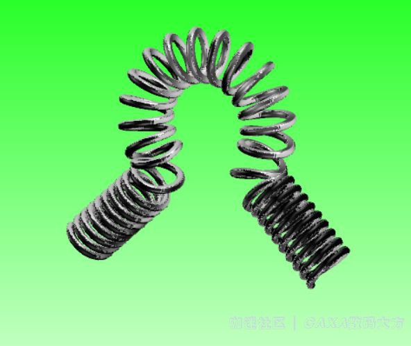

实体设计技巧三
凸形弹簧画法.docx (98.19 KB, 下载次数: 1473)

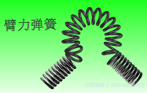

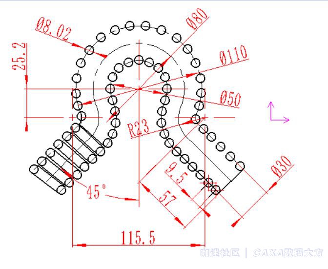

按此方法可画臂力弹簧,零件及实体图如下:

发表于 2020-3-12 11:09:03 | 显示全部楼层
我在2019里找不到1)扫描特征—扫描操作—沿轨迹扭转:10800°

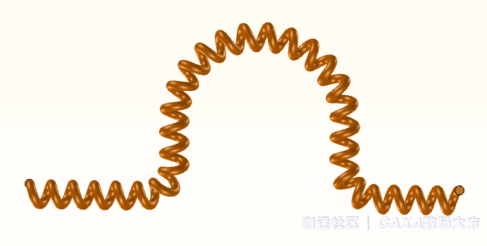

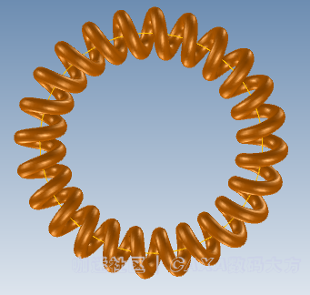

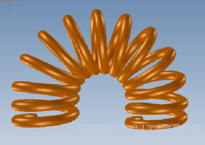

再给您更详细的绘图说明如下:
凸形弹簧画法.docx (133.02 KB, 下载次数: 1644)
