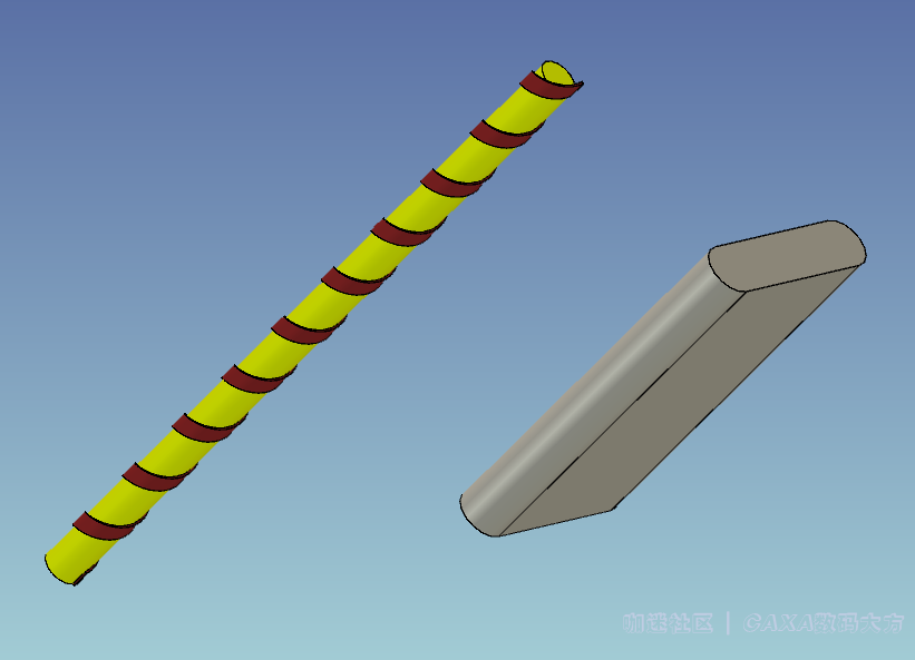

发表于 2020-2-8 19:43:27 | 显示全部楼层
回答第三个问题,可以直接扫描成曲面,在扫描属性栏里设置

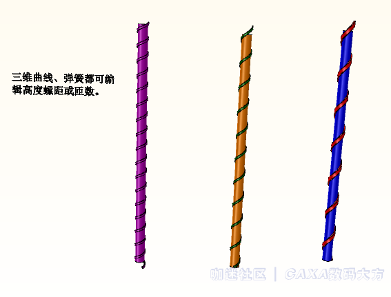

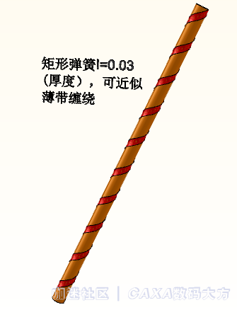

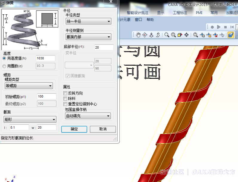

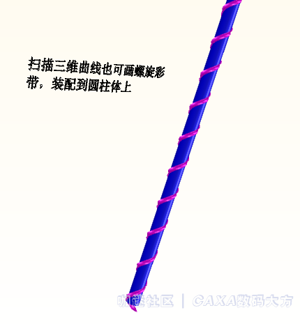

发表于 2020-2-10 12:56:22 | 显示全部楼层
1.用三维曲线,扫描画彩带,再与圆柱体装配。
2.用弹簧与圆柱体装配也可。
如下参考!
