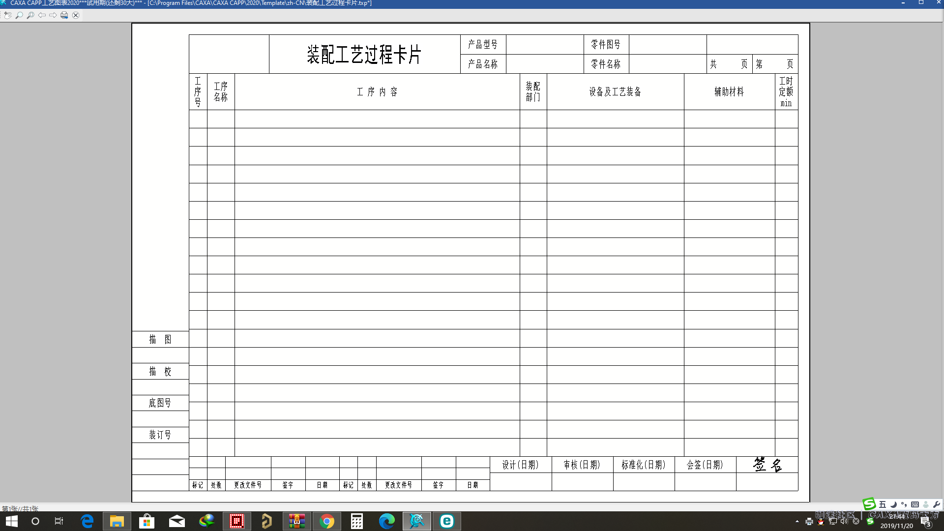

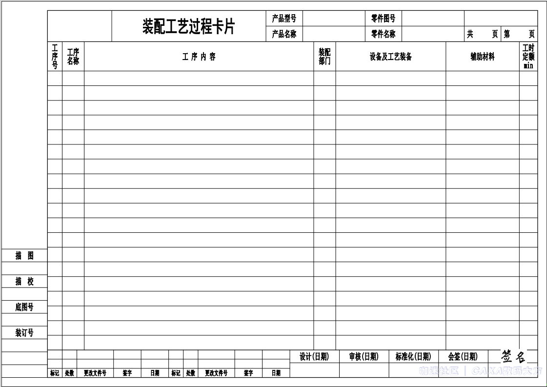

各位大侠,我做了一电子签名,PNG格式,想放在卡片模板里,签名略大于表格框线,可是我已设置显示为底层,在打印预览显示正常,可打印出来,签名总会遮盖原有表格线,除非调整签名外框小于表格框,那样签名显得过小,不真实。各位大侠可有好的方法,打印结果和预览不同算不算是CAXACAPP的BUG.

 楼主| 发表于 2019-11-20 19:32:05 | 显示全部楼层
如果在工艺文件中插入PNG,关闭剪切,是没有问题,可如果在卡片模板中插入PNG,再新建工艺文件调用模板卡片,就会是我所说的现象。我试过2019和2020都是一样的情况。
这是放置的签名,略比表格框大。
这是放置的签名,略比表格框大。
这是打印预览,签名是正常的
这是打印预览,签名是正常的
这是打印的结果,签名遮盖了表格线
这是打印的结果,签名遮盖了表格线
