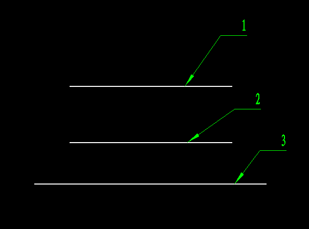

发表于 2010-11-16 11:29:00 | 显示全部楼层
<P>有这个功能最好,但是,如图中的1,2两条线倒圆角还好处理,2,3这两条线倒圆角怎么处理好呢?大家讨论一下。</P>
<P></P>
<P> </P>
caxadaxia 发表于 2010-11-16 11:10:00
以2的端点为基准啊

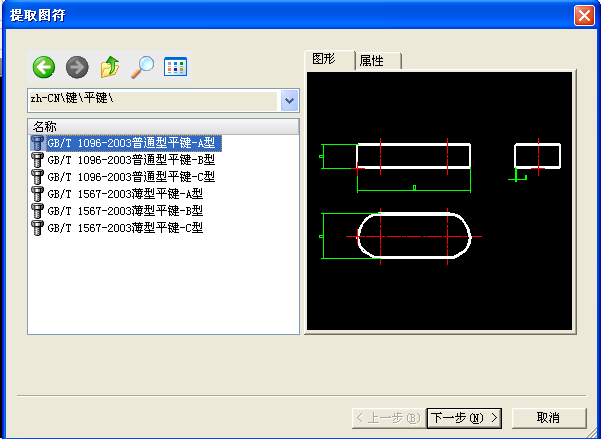

发表于 2010-11-18 14:02:00 | 显示全部楼层
现在想法是越来越奇特哦。
记得在大学爬图板画图的时候,是先画两条平行线,再画一条竖直线,找到两平行线夹线段的中点,用圆规再画一个圆弧,另一边同理可得一个键槽。
有些功能改变的连机械制图的基础原理都变了,这并不是一件好事。
还是建议吧键槽做出参数化图库比较好
hitwangwei 发表于 2010-11-18 13:17:00
图库里面有啊。。。

发表于 2010-11-16 11:10:00 | 显示全部楼层

 楼主| 发表于 2010-11-16 20:02:00 | 显示全部楼层
&lt;P&gt;有这个功能最好,但是,如图中的1,2两条线倒圆角还好处理,2,3这两条线倒圆角怎么处理好呢?大家讨论一下。&lt;/P&gt;
&lt;P&gt;&lt;/P&gt;
&lt;P&gt; &lt;/P&gt;
这应该不是什么问题吧,先拾取哪条线就以哪条线为基准不就行了吗?这应该是非常简单的事。就如要在两条垂直线间倒5&#215;15&#176;的倒角,你先拾取哪条线所倒的角就与哪条线成15&#176;角一样。

发表于 2010-11-18 13:17:00 | 显示全部楼层
现在想法是越来越奇特哦。
还是建议吧键槽做出参数化图库比较好
