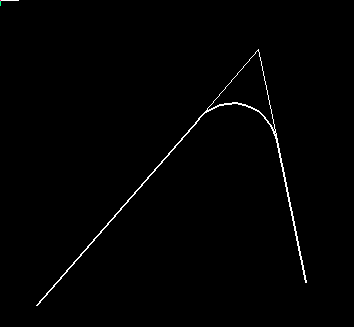

两平行线之间倒圆角意义不大,如果是两端点与线垂直的还好说,线段有长短的,怎么处理呢?要以长的为准,还是短的为准,就难确定了。
实际上可以用两点圆命令画一个圆,再剪切也可以。
就像有人说过的,增加这个功能,倒圆角后自动把尖角处的线改为细实线最好了,因为有时候要保留这个线用来标注尺寸的。

回复 8# fanfu 的帖子
呵呵,设计软件的人会有这么傻吗?

其实很多功能都是有利有弊,不可能全是利。就说楼上的功能吧,如果按楼上所说,我如果不需要标注尺寸呢?那就要把尖角删除掉,反而麻烦了。当然也有解决办法,比如在立即菜单中设置,在现有的裁剪、不裁剪、裁剪始边的基础上增加一个选项“细线尖角”,这样最好,不知在程序实现上有多大难度。需要①判断倒圆角后的切点②从圆角切点处打断③从打断处开始设置成细线层。

发表于 2010-11-12 10:50:00 | 显示全部楼层
要想实现“尖角细线”功能,3步还真一步都不能少,至于软件怎样实现,怎样快捷确是程序员的事。
